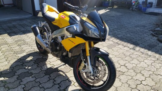

Glückwunsch zum Forum und lass den Kopp wegen der V4 nicht hängen.
Du solltest die V4 für einen Gesamtcheck zum AP Händler bringen und die vermeintliche Liste der event. Kosten deinem Verkäufer
für eine Kaufreduzierung/Erstattung zukommen lassen. Das mit den " ist nicht mein Motorrad nur 150Km Fahrleistung " mit
sofortigem weiterverkauft hinkt für mich ein wenig ... ! Wenn ich die lose Bremsleitungschelle an der Gabel sehe - ist zu vermuten, das hier
noch einiges mehr nicht stimmt. ggf wurde hier sogar die Gabelbrücke wegen Unfall usw schon gewechselt.
Bleib am Ball ... !!
Das dachte ich mir bei der Bremsleitung auch. Die rührt man quasi nie an, nicht mal beim Service...
Mit der Bremsleitung sieht eher für mich aus, als wenn die Originalen gegen Ummantelte ausgetauscht worden sind, und dann nicht richtig festgemacht... da hat der Lehrling nicht korrekt geschraubt und der Meister nicht korrekt abgenommen, genauso wie die Kettenspannung.. wenn er seine Bella so sehr mag, einfach zu Vince oder Roland bringen lassen, durchchecken lassen und wenn dann etwas ist, soll er sich entscheiden, was er machen wird..
Ummantelte Bremsleitung ist Standart bei dem hier gezeigten Modell .... !! Übrigens bei allen APs seit den ME/RP Modellen.

Der Vorbesitzer hat mir gerade noch ein Foto zur Verfügung gestellt als das Fahrzeug frisch bei Ihm zuhause war.. jetzt wo man es weiss kann man auf dem Bild auch zumindest an der Gabel gut erkennen das die Schraube dort schon lose war...

So wie es aussieht wurden da die Simmerringe der Gabel gewechselt ?!? 1x Gabelsatz + Gabelöl
