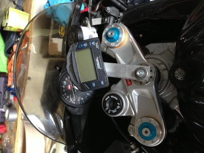

Ich hab mir jetzt einen gebaut, ganz simples Alublech, 2,5cm breit, ca. 10cm lang. Befestigt habe ich es mit so einer Schraube für die Lenkergewichte, einfach in den Hohlraum in der Lenkkopfmutter eingesetzt, fertig.
in diesem fall ein gps zeitnahmegerät wie zb den Stealth GPS3.
Mit einem solchen "Laptimer" kannst du die Rundenzeiten nehmen und siehst sie direkt auf dem Laptimer der im Cockpit montiert ist OHNE dass du irgendwo sonst auf der Rennstrecke oder Boxenmauer einen Trasmitter oder dergleichen aufstellen musst. Weiters sind in einem solchen Laptimer sämtliche bekannte Strecken eingespeichert und du kannst das Ding per USB an deinen Rechner hängen und dir dann ganz genau per zb. vogelperspektive die Strecke ansehen und schauen wo du bremst, gas gibst, zeit verlierst usw. Das wiederrum kannst du mit anderen Vergleichen um dann zb. zu sagen "Kurve drei verliere ich immer Zeit weil ich zu spät ans Gas gehe" usw.
Was mir zb am GPS3 gefällt ist dass das Ding obendrein die Strecke in 3 Sektionen einteilen kann und dir zb. gleich während der Fahrt per LED angezeigt wird dass du die letzten 2 Sektionen auf Rundenrekord unterwegs warst und du weisst somit wenn du die dritte auch sauber runterbringst, hast du ne neue Bestzeit. Alles in Allem ein sehr geniales Tool für die Renne die je nach austattungsvariante die von mir beschriebenen einfachen Funktionen besitzt oder auch dein halbes Bike währenddessen ausliest und aufzeichnet(Federweg, Drosselklappenstellung, Funktion Traktionskontrolle, Wassertemp. usw)
Sorry, habs erst heute verfolgt -huch-
Übrigens ist dies der Athon RW

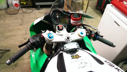

Blech in u Form gebogen.
Angepasst, mitgeschraubt, kletter drauf fertig.
