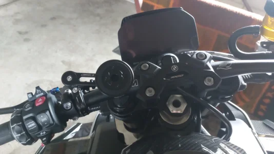

Ja. Ich mag das Handy nur nicht mittig, deswegen zeigt der Arm bei mir nach links. Ansonsten sehe ich das Display nicht vernünftig.

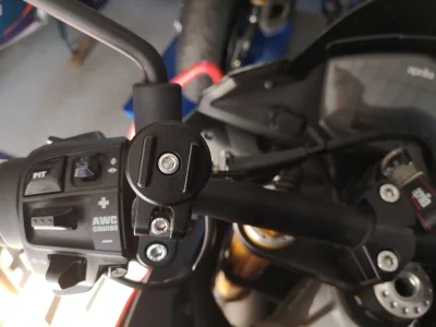

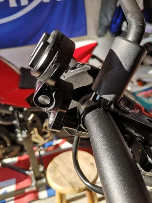

Servus,
ich habe diese verbaut, links neben dem Lenkerbock.
Damit ist mein Phone genau mittig auf dem Lenker positioniert.
Auf den Bildern dort siehst Du auch genau wie das ausschaut.

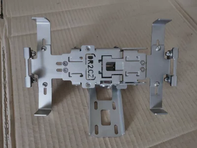

Ich hab mir gestern eine Halterung für das Tablet von der Enduro bestellt.
In Kombination mit dem schweren Tablet hoffe ich, dass damit dann das VR am Boden bleibt.
Haben aber auch Halterungen für Handys

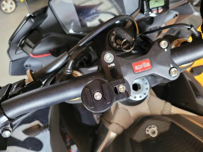

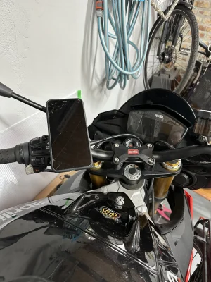

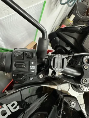

Meine ist auch von SP Connect. Ist an die linke Klemmschelle angeschraubt. Passt gut und das Handy verdeckt nichts.

So eine Frittentheke über der Vorderachse kenne ich doch irgendwo her :unsure:
Die zeigt dir aber nur bedingt, wo es lang geht.
Ich gebe zu, auf der Straße reicht mir auch ein normales Handy zur Navigation. Im Gemüse ist es aber sehr praktisch, wenn man etwas mehr sieht.
Daher Tablet. Und ja, ich hätte gerne wieder ein 7'' gehabt. Gibt es bloß nicht mehr mit IP69. Die haben alle 8'' oder mehr.
Ich hätte ja auch mein 8 Jahre altes behalten. Bloß bekomme ich für Android 5 keine Karten mehr.
Daher war Neuanschaffung erforderlich.
Ist dann das da geworden. Bei mir allerdings noch 50€ günstiger
