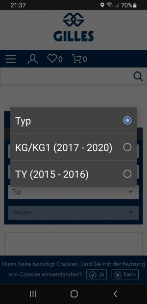

Ich finde keine Brems-/Kupplungs-Hebel mit ABE für die 21er Tuono Factory. Könnt Ihr mir auf die Sprünge helfen?
Beste Grüße Martin
Gilles soweit ich weiß
Da hab ich auch schon geschaut... leider nein

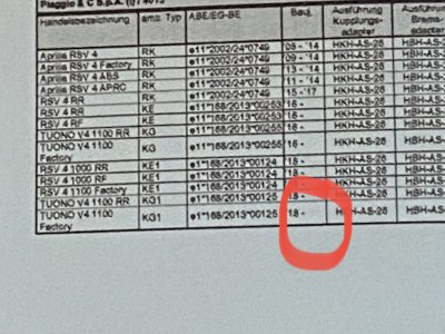

Ich hab dir auf der 21ger drauf, KBA Nummer ist eingetragen
Hast ne ABE wo die 21er vermerkt ist?
Yepp
🤷‍♂️Hab ja keine Papiere 😡😡😂😂
Ich denke mit der ABE bekommt man kein Problem, KBA No ist ja auch vorhanden
2018- xxx passt für mich.
