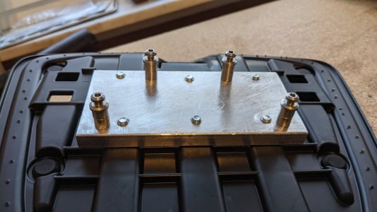

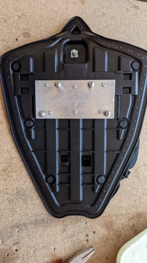

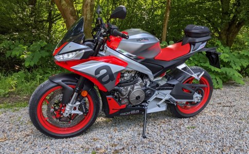

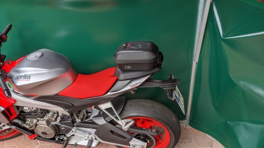

Auf der Suche nach einer kleinen Hecktasche für die Tuono bin ich
auf die SHAD Tank Bags gestoßen. Die kleine 4 Liter-Version hat nach
Begutachtung bei Polo meinen Basteltrieb geweckt.
Natürlich können die Pinne im Notfall für die Soziusbeförderung
abgeschraubt werden.
Die 10 Liter-Version hab ich mir dann auch noch gegönnt.

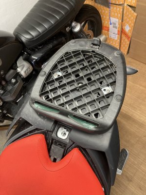

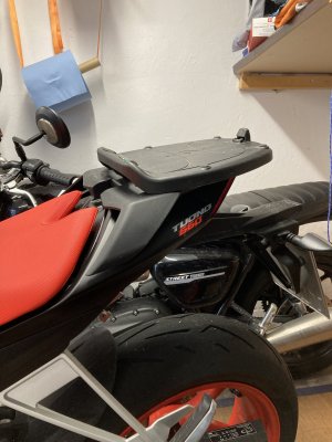

Diese Woche musste ich kurzfristig was transportieren und hab einfach eine alte Adapterplatte (die noch rumlag) auf den Gepäckträger geschraubt. Ist nicht hübsch aber eine schnelle, günstige und praktische Lösung - Topcase drauf und fertig. Mit der fehlenden Sicherung der Sitzbank hatte ich kein Problem da ich mit Gepäck selten hang-off fahre. 6C0CD8B7-4389-4FB9-924B-1909A5E18EB6.jpeg42D21124-4F0E-4436-BB45-A1958DE0D3D9.jpeg
