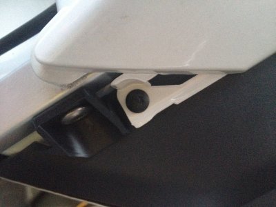

Bin wohl zu doof. Wie bekomme ich die schwarze Verbindung auf dem Foto gelöst, damit ich die Heckverkleidungen lösen kann?

Drück den Stift in der Mitte mal mit bisschen druck rein. Dann kannst das ganze einfach rausziehen...
Zum Glück gibts eine Suchfunktion. Dieser dämliche Stift hat mich auch zum Verzweifeln gebracht. Im Werkstatthandbuich steht beschrieben wie jede einzelne Verkleidung abgebaut wird, aber kein Wort zu der Heckverkleidung ....
