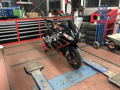

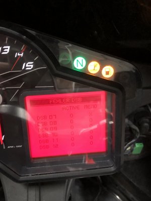

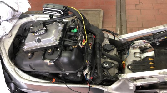

Ich bin letztes Wochenende nach einer 3 stündigen Tour stehen geblieben. Während der Fahrt hat meine Rsv4 die rote Warnlampe ausgegeben und die Karre hat mich am letzten Ende stehen gelassen.
Vorab war meine Batterie am Ende des Winters tot. Ich habe diese neu geladen und alles war für einen Ausfahrt ok!

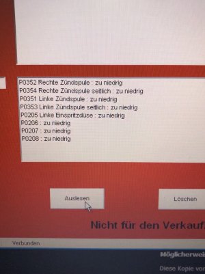

Heute habe ich mit Guzzidiag den Fehlerspeicher gelöscht und versucht das Motorrad neu zu starten, doch leider vergebens.

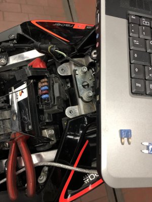

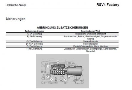

Anschließend habe ich entdeckt das immer eine 15A Sicherung jedesmal beim starten rausfliegt. Ich konnte noch nicht nachgucken für was diese Verantwortlich ist.
Vielleicht könnt ihr mir schon weiter helfen, bis ich mich weiter schlau machen muss.
Das Moped stand im Winter bei einem Freund in der Garage und ich habe schon in Vermutung das irgendein Mader oder sowas dran war, aber falls das ein bekannter Fehler ist, dann gebt mir bitte Bescheid!

Ich kann dir mit der Belegung mal aushelfen
Erzähl mal welche der 15A Sicherugnen rausfliegt.
Fliegt sie sobald du den Zündschlüssel drehst oder erst wenn der Anlasser anläuft/du auf den Startknopf drückst?
Wenn sie sofort fliegt würde ich irgendwo auf einen Kurzen tippen...

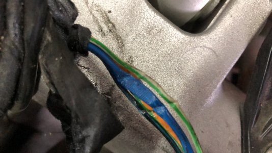

Moin! Ich hab heute morgen um 7 Uhr angefangen und habe den Fehler gefunden!

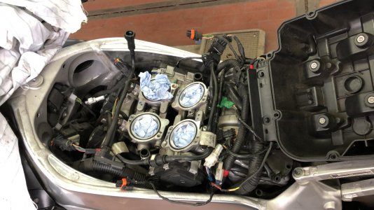

Das Kabel von der Benzinpumpe war durchgescheuert... naja ich hatte leider erst vorn gesucht an den Zündspulen :) aber sie läuft wieder! Vielen Dank für das Interesse und die Hilfe! Ich hatte erst schlimmeres befürchtet!

Das war aber nicht der Marder 😂
Das hat irgendjemand beim Tank draufmachen falsch verlegt ?!?!
Ist auch nicht durchgescheuert sondern eingeklemmt gewesen 😀😀
Aber Hauptsache läuft wieder
Haha ne war nicht der Marder 😂
Hatte letztes Jahr den Tank runter und das Kabel anscheinend nicht ordentlich verlegt... naja selbst gemachtes Leid 🙄
2 Leitungen waren durch und hatten den Kurzschluss zum Rahmen gemacht!
Hab mir so etwas gedacht. Von alleine kommen nicht soviele Zündmodul und Einspritzfehler.
