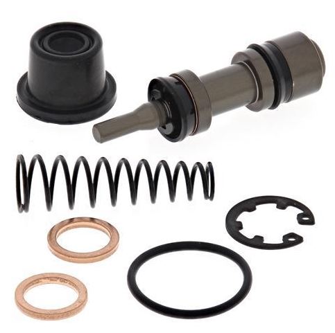

Gibt es überhaupt einzelne Dichtungen für die Bremspumpe?
