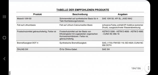

Würde den Thread an der Stelle gern kapern - welches Öl kommt denn seitens Aprilia in die RSV4 1100 E4 rein? (Frage zwecks nachfüllen) Lieben Dank :)
