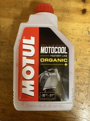

Hallo Leute ich würde gerne bei mir demnächst die Kühlflüssigkeit bei der Aprilia RSV4 RF 2016 wechseln. Nun hab ich versucht mich aus den Foren schlau zu machen. Leider wurde in meinen Augen nie richtig beschrieben was man verwenden kann(natürlich das es silikatfrei sein muss). In der Betriebsanleitung steht das sogenannte AGIP PERMANENT SPEZIAL das finde ich leider nirgends mehr. Meine frage ist kann ich das Motul Organic+ reinkippen? Ich weiß vllt. ist es eine unnötige Frage, aber ich weiß nicht was die Diva intus haben möchte. Oder vllt könnt ihr mir ein besseres empfehlen? Ich fahre nur Landstraße keine Renne.
Danke schonmal :)
Ne alles gut schütt rein das Zeug.Und Destiliertes Wasser benutzen,hat nen höheren Siedepunkt
Alles klar danke dir :) aber Motul Organic+ mach ich nichts falsch oder?
Ist okay. Du kannst alles nehmen, was rötlich ist. Ob da nun für Motorrad oder Auto draufsteht ist egal.
Beitrag im Thema 'Kühlwasser Temperatur zu hoch'
In der Anleitung von meiner Multistrada V4 steht auch Agip Permanent Spezial als Kühlerflüssigkeit drin.
Ich habe nach Recherche der Datenblätter auch das rote von Motul Organic + reingekippt. Das ist, wie @Zillo bereits erwähnt hat, verwendbar anstelle des Agip Permanent Spezial.
