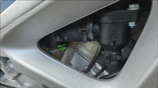

Hallo zusammen,

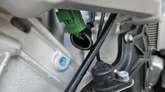

das Kühlmittel tritt so wie es scheint hier irgendwo am Temperatursensor aus. Die Flüssigkeit sammerlt sich dann in der schwarzen Gummitülle und läuft dann weiter runter.
Ich vermute entweder Verteilerrohr oder Dichtung am Sensor.
Kann hier jemand Erfahrungswerte beisteuern.
Danke,
Robert
Ich hatte das mal nach längerer Standzeit nach dem Winter bei einer 13er RSV4.
Nachdem ich sie 2x warm gefahren hatte, war es auf wundersame Weise wieder dicht.
Die Kühlflüssigkeit hatte sich an der gleichen Stelle gesammelt, wie bei dir.

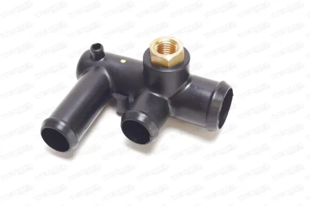

Ja Verteilerrohr ist ja ein bekanntes Problem gewesen.
Es gab aber auch undichte sensoren wo es dann am Stecker raus kam

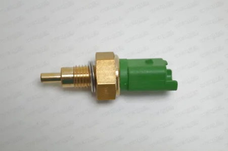

Hatte an meiner 2011er schon beides, also Sensor undicht, Gewinde vom Verteilerrohr auch undicht.
Daher Empfehlung, Verteiler neu, Sensor neu - anständige Schellen, dann sollte da wieder Ruhe sein.
Wegen dem Sensor gucken ob es wirklich am Sensor oder eben doch am Verteiler raus kommt.
