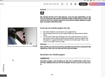

ist doch einfach zu finden, wenn du das HB als PDF hast einfach in der "Text oder Tools suchen" Kühler eingeben da hast du es 1 sec.
Unter Kap. 6 Wartungsprogramm gibt es Info zu den Flüssigkeiten......
2026-05-24 13_21_24-Bediener Handbuch Tuono V4 1100.pdf - Adobe Acrobat (64-bit).webp
Wie ich den Kühlmittel-Stand prüfe ist mir klar. Ich habe aber keine Info zur Kühlflüssigkeits-Norm gefunden. Ich habe das englische Handbuch und dort unter "coolant" gesucht aber ich hätte nach "anti-freeze" suchen müssen. Die Kühlflüssigkeit muß einer ASTM oder Cuna Norm enstprechen und auf Ethylenglykol mit organischem Korrosionschutz basieren. Damit entspricht es im Grunde G12+.
