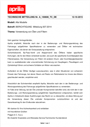

Was @Mathe (Matthias) vermutlich meint ist dieses Schreiben:
Das Rundschreiben ist zwar älter, aber hat vermutlich immer noch seine Gültigkeit!
Wenn es inzwischen einen neueren Stand geben sollte, kann das ja der @WSC-Neuss oder der @Vince berichtigen!
Ich hab es Dir auch als PDF Datei angehängt, dann kannst es ausdrucken und Deinem Händler unter die Nase halten!
Der sollte das eigentlich kennen!
Den Filter würde ich an Deiner Stelle aber nicht selbst wechseln, sondern das soll der Händler machen, der das auch "verbockt" hat!
Das fördert den Lerneffekt!
  • 151012 Technische Mitteilung Öle und Filter.pdf
