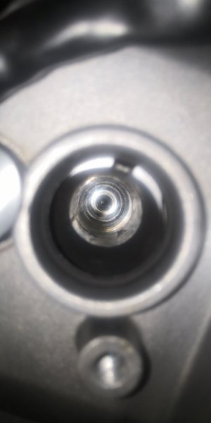

kurzer Zwischenstand:
beim Auseinanderbau mal die Zündkerzen nachgeschaut falls sie auch einfach nur abgesoffen wäre.
Nächste Baustelle - Kopf demontieren und ja.. den Rest kann man sich denkenIMG_20200316_161213.jpg
Kanns sein das die Kerzen sehr weich sind ? Ich hatte das Problem ja auch wo meine nicht richtig lief ! Ich würde auch jetzt erstmal Luftholen und überlegen ob du das Gewinde nicht so rauskriegst bevor du die Köpfe runterholst ! Bei mir hatts aufjedenfall so geklappt , zumal das Gewinde nahezu lose drinsitzen müsste wenn kein Anschlag mehr dran ist !
Aber bitte keinen zu kleinen von den Linksdrallern nehmen der durch die Gewindehülse in den Zylinder fallen kann !!!!!!!!!!!!!!!!!!!!!!!!!!!!!!!!!!!!!!!!!!!!!!!!!!!!!!!!!!!!!!
Eine abgerissene Zündkerze hatte ich auch schon.
Einfach eine passende Torx Nuss auf die lange Verlängerung stecken, leicht in das im Kopf steckende Zyndkerzenteil einklopfen und rausdrehen. Funktioniert prima.
Das geht ganz leicht raus, ist ja keine Spannung mehr drauf.

werd mich heute wohl erstmal nicht mehr dran setzen. Überlege mir den Linksdrallbohrer zu holen um mit dem Klopfen vom torx nicht auch noch das Gewinde aus versehen kaputt zu machen..
vielen dank für die Ideen mit dem Bohrer, hat mich wirklich gut vorm Nervenzusammenbruch bewahrt 😂
habe die Zündkerzen heute alle raus bekommen und nachgeschaut, Gott sei dank auch die halbierte 😅
