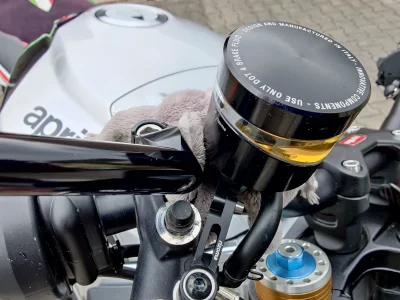

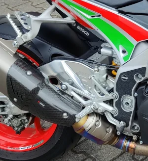

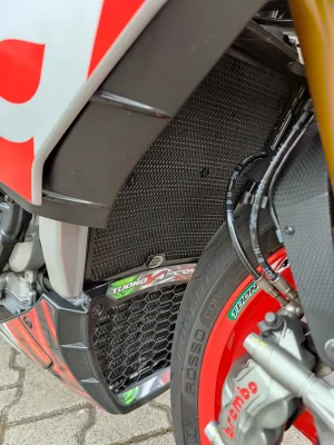

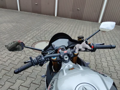

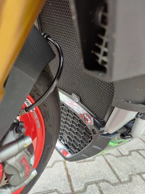

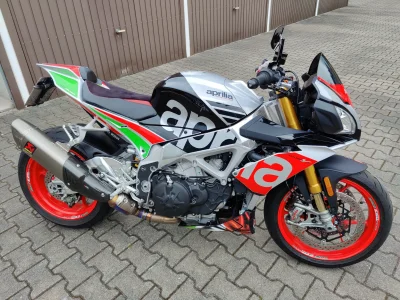

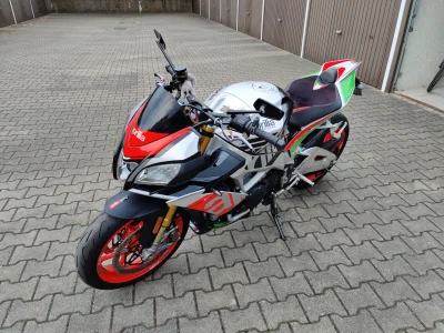

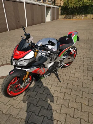

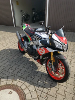

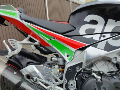

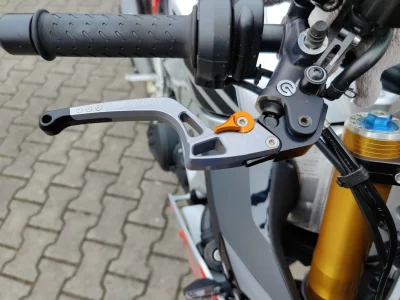

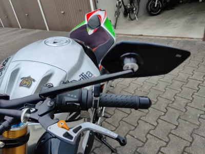

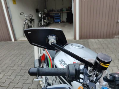

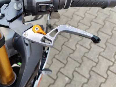

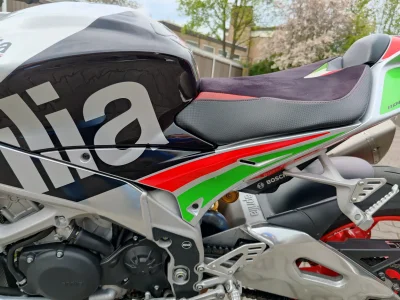

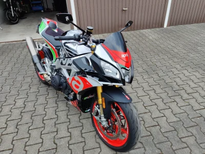

Ich würde dir ja meine anbieten, bin aber wohl mit Leverkusen etwas zu weit weg 🤷, km 15 tsd, Zubehör sieht man auf den Bildern, alles dran was das Herz begehrt, sogar ein Kettenöler, Batterie letztes Jahr neu, 10500 € hab ich mir vorgestellt.

Danke für das Angebot aber es ist ein bischen zu weit weg.
