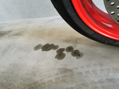

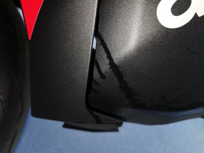

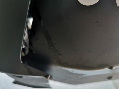

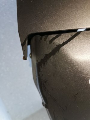

Ich scheine leider kein Glück mit meiner Tuono zu haben. Nach nicht mal 100 km hat der Quickshifter angefangen zu spinnen. Okay, könnte ich verschmerzen, brauche ich nicht unbedingt - aber heute wollte ich zu einer Tour aufbrechen und siehe da, der Boden der Garage ist ölfeucht und die Verkleidung auch.
Siehe Fotos.
Habe die Tuono jetzt vom ADAC zum Händler schleppen lassen, der es sich am Montag ansehen wird. Hab ja zum Glück Garantie - trotzdem ärgerlich. Hoffe das waren jetzt nur Einzelfälle und die Qualität des Bikes ist generell besser...

Sieht für mich aus wie Kühlwasser, das ist auch schmierig. Hast du daran gerochen? Kühlwasser hat einen ganz eigenen Geruch

Weiß einer, was das Öl sein könnte? Dichtung am Motor undicht?
einige hatten Probleme mit undichten Ölfiltern... oder undichten Dichtungen. Sollte jedoch eigentlich nix großes sein.
Erstmal solltest du mal prüfen woher die Flüssigkeit kommt und ob es Öl oder Wasser ist.
Wenn du hinter dem Vorderrad mal reinschaust sieht man meist woher die Flüssigkeit kommt da sie zu meist Spuren hinterlässt.
Vielleicht auch ein defekter Kühler?

danke noch mal an alle für die Antworten! Ich habe gerade mit dem Händler telefoniert.
1. Die auslaufende Flüssigkeit kommt von der Welle (?) der Wasserpumpe zur Ölseite (?), da ist eine Dichtung defekt --> so habe ich es zumindest verstanden, kann mir aber nicht wirklich einen Reim darauf machen (kenne mich aber auch nicht wirklich aus). Angeblich keine große Sache, jedoch dauert die Ersatzteilbeschaffung etwas, vermutlich eine Woche. Na toll...
