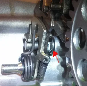

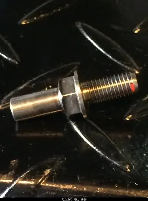

Komisch dass es jetzt auftritt, aber den Symptomen nach könnte es der Stift sein...
Gabs öfter bei den RSV4.
Oder eine der Federn ist (warum auch immer) gebrochen.
Das hatte ich mal bei einer Street Triple.
Die die auf dem Foto zu sehen ist, oder aber die die oben auf dem Schaltstern mit der Rolle lĂ€uft/drĂŒckt.

Problem gefunden.
Dieses Bauteil federte nicht allein wieder hoch.
Evtl. stand das Moped zu lange mit abgebautem Kupplungsdeckel. :unsure:
Habs jetzt ordentlich geölt und öfter bewegt.
Geht jetzt deutlich besser
 aber 1 von 20 mal bleibt es noch unten. Also noch nicht 100%ig.
Die Male, wo es ordentlich zurĂŒck federte, lies sich auch alles ohne Probleme schalten.
LG
Ich denke dass es aber trotzdem an einer der Federn liegt.
Ölmangel kann das nicht sein.
Das System funktioniert auch komplett trocken.
Vergleich mal genau die Federn mit den Fotos von oben.
Ja, Enden, Federn und alles sitzt wo es soll und sieht auch gut aus.
Was mich stutzig macht, ist das das graue Teil (welches nicht wieder hoch schnappt) nicht parallel zum davor liegenden silbernen Teil lÀuft.
Es scheint, als sei das silberne Teil nach vorne gebogen.
Weiß aber nicht, ob das original schon so ist.
Ist alles locker schnappt es sauber zurĂŒck.
Bekommt das graue Teil vom dahinter liegenden Ring leichten Druck (was beim Einbau ja passiert) schnappt es nicht mehr zurĂŒck.
Soooo, habe jetzt das silberne Teil (rot markiert) etwas gerade gebogen ... jetzt schnappt das graue Teil auch wieder ordentlich zurĂŒck.
Alles zusammen gebaut und Probefahrt gemacht - alles schick. 🙏
Ich sehe die Schuld bei mir beim Zusammenbau! Das Teil wird wahrscheinlich nicht ganz drinnen gewesen sein ... und dadurch leicht verschoben gewesen sein. Dann beim Kupplungsdeckel anbauen werde ich dadurch ja Druck ausgeĂŒbt haben und das Teil wird sich minimal verbogen haben. Anders kann ich es mir nicht erklĂ€ren.
