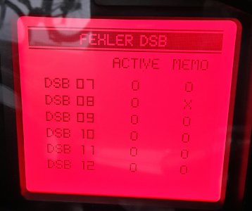

Jetzt muss ich mein Problem leider nochmal hoch holen. Also Kalibrierung erledigt und TC funktioniert laut Anzeige. Soweit alles schön. So nun heute los gefahren und nach kurzer Zeit leuchtet die Lampe wieder dauerhaft u die Einstellung vom TC erlischt. An der Ampel den Hobel ausgemacht und wieder an und siehe da es geht wieder allerdings auch wieder nur ein paar Meter u wieder Dauerleuchte APRC! Was kann das sein? Will die Systeme nun endlich auch mal austesten wenns aber nicht funzt sehr ärgerlich. Jemand eventuell ähnliche Erfahrungen gehabt?
Vorab vielen Dank für eure Antworten.
Das Problem hatte ich auch mal mit meiner RSV4 APRC. Da ist während dem Fahren plötzlich die TC ausgestiegen. Anhalten, Zündung aus-an, war alles wieder gut. 5km fahren und dasselbe wieder.
Da war der hintere Sensor defekt. Neuer Sensor rein, gut wars.
