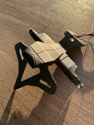

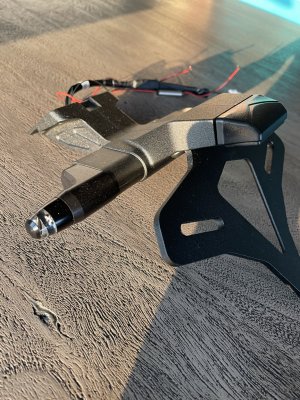

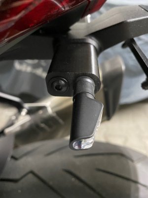

Rizoma Leggera am Evotech KZH.
Hab die originalen Blinker an der Basis angeschnitten, das Loch etwas aufgebohrt und dann quasi ein Gewinde ins Plastik gedreht.
Hält bombenfest.19685210-A611-44D4-8F5C-B315559D2B79.jpeg060FA5D4-31D8-43E6-87D2-F41C375A3F44.jpeg

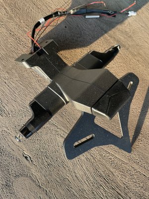

Oder so
Oder so, hab die Teile im 3D-Drucker machen lassen. Gewinde für M8 reingescnitten, hällt.

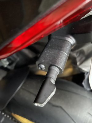

Also ich hab meinen Evotech mit Moto Gadget Pin Blinkern auf Adaptern für eine Triumph montiert….
Das alles wartet mit mir noch auf meine neue 660er Factory….
Keine 100%ige Passung aber recht gut, finde ich.
Der Mindestabstand ist auch eingehalten.
