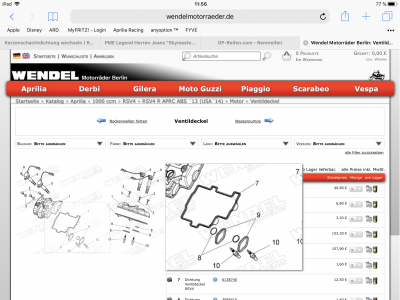

Es gibt keine Kerzenschachtdichtung, aber es gibt zwei Dichtungen pro Zylinder die zum Kerzenschacht hin abdichten.
Einmal am Ventildeckel die Dichtung in Rautenform und einmal am Nockenwellenlagerbock ein O-Ring.
Außerdem zwei Kuperdichtungen an den inneren Schrauben des Nockenwellenlagers.
Der Aufwand hält sich in Grenzen, jedoch solltest du schon ein sehr geübter Schrauber sein, sonst lässt du es lieber vom Händler machen.
