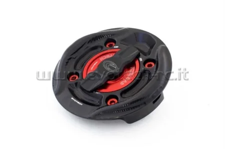

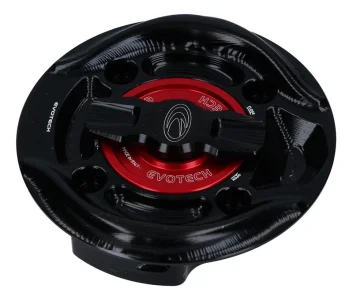

Ich hab mir ein 2024er Tuono gegönnt und möchte jetzt gerne einen Evotech Schnellverschluss Tankdeckel montieren. Ich hatte auf meiner E4 ( 2017er ) einen montiert und wollte gern den selben wieder kaufen.
Meine Frage - hat sich da was verändert ? Passt der E4 Tankdeckel auf die E5 ? Ich glaube das es passen müsste, bin. Ur aber nicht sicher. Optisch macht es für mich den Eindruck als wären die gleich.
Wer kann mir da bitte helfen und mir genaueres sagen.
Danke im Voraus
Lg

m.W. haben die E5 wieder den selben Lochkreis wie früher bereits die Mille, d.h. nur noch drei Befestigungsschrauben + 3 kurze Zierschrauben analog zur 660er.
