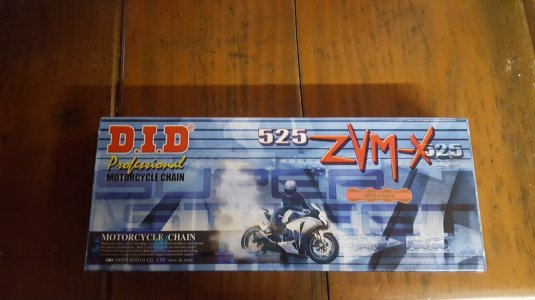

Ich fahr die hier und kann sie nur empfehlen.
DID 525 ZVM-X

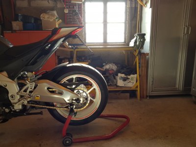

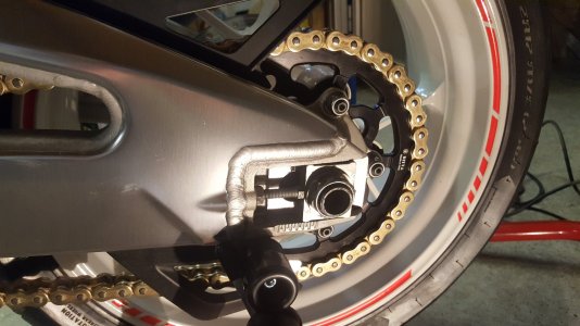

Das sieht dann so aus ;) sehr pornös:p

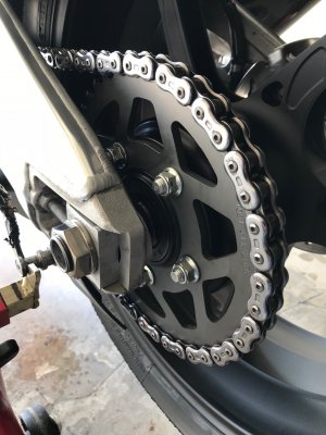

Mal ne Frage an die 520er Kettenfahrer:
Bei meiner RSV4 16 RF wurde ein 520er DiD Kettensatz montiert. Aber jetzt habe ich gesehen, dass durch die im Verlgleich schmälere Ritzel/Kettenblatt-Kombo zur 525 Serie die Kette schräg läuft, wenn die Achse gerade steht. Das sind über 2mm Versatz und der Kettenschleifer auf der Schwinge ist schon schön schräg abgerubbelt.
Gibt es hier spezielle Ritzel/Kettenblatt-Kombo für das Modell? Habe nichts gefunden im Netz.
HM,
da meistens vorne renthal oder jt Ritzel verwendet werden ( die sind gleich und passen ) würde ich den Fehler mal hinten am Kettenrad vermuten.
Aber mit der Glaskugel ist das so ne Sache.
Serienfelge ? Serienkettenträger ? Hersteller Kettenrad ?
Foto ?
Oder mal kontrolieren ob das Ritzel richtig rum eingebaut ist ?
Ich persönlich habe gute Erfahrung mit Renthal und Sitta als Kettenrad in 520er Ausführung gemacht.
Gruß Markus
