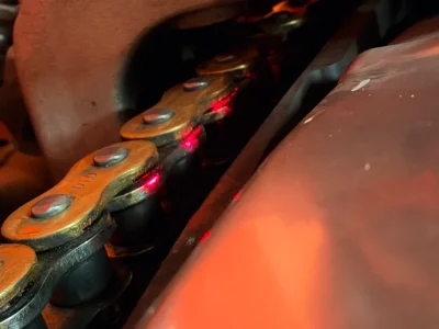

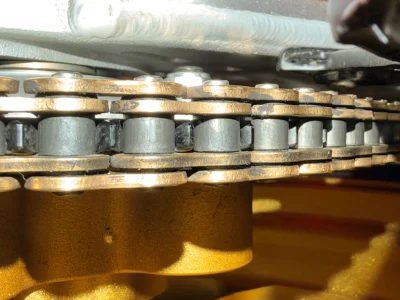

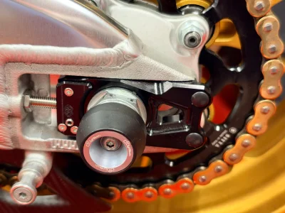

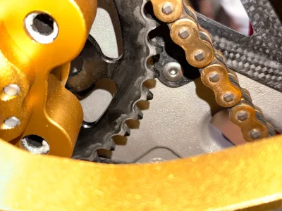

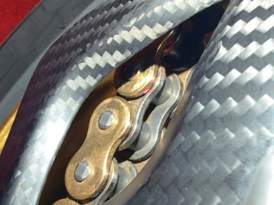

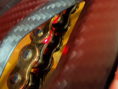

Moin zusammen. Ich habe das Problem das mein Kettenrad innen an der Kette schleift. Das ganze kann ich mir nur so vorstellen das ich die Kette schief gespannt habe.
Ich habe die Kettenspannung bis jetzt immer mit der Schieblehre zwischen den Einstellschrauben abgelesen. Aber ich hatte auch bis jetzt immer ein Stahl Kettenblatt drauf und habe nie darauf geachtet ob innen was schleift. Nun sehe ich bei dem neuen schwarzen Kettenblatt aus Alu das es innen hell ist. Ich habe mir nun von Gilles die Kettenspanner besorgt um es feiner einstellen zu können. Gleichzeitig habe ich mir einen Kettenflucht Laser gekauft und gesehen, das wenn ich beide Seiten direkt identisch habe, das der Laser hinten auf der Kette etwas auf dem äußeren Kettenglied und zwischen den beiden Kettengliedern liegt. Aber weiter vorn dann nach innen wandert auf das innere Kettenglied. Als sollte das Kettenblatt und somit auch der Reifen leicht nach rechts verdreht sein. Um das zu korrigieren müsste ich die rechte Seite beim einstellen bestimmt 3-4 mm weiter raus drehen als die linke. Also sind die Angaben auf dem Kettenspanner und auch meine gemessenen Wehrte mit der Schieblehre total für die Katz.
Kann es echt sein das es so unterschiedlich ist ? Oder sind die beiden Buchsen links und rechts die zwischen Schwinge und Felge kommen unterschiedlich dick und ich habe sie vertauscht ?
Ich sende euch mal ein paar Bilder und freue mich auf eurer Meinung.
Gruß Lutz.

Hatte das Problem auch. Aber schon behoben. Zur Feststellung. Mach doch mal eines : Kette vom Kettenblat runter. Stelle dein Hinterrad mal gerade. Also von Schwingenachse ausgehend zur Radachse links und rechts gleich. Jetzt lasere mal vom Kettenblat direkt vor zum Ritzel. Da hast garantiert 5-7mm Versatz in der Flucht.
Ich habe dann die innere Hülse im Kettenradträger neu (dicker) gemacht und die äussere die links an der Schwinge anliegt dünner. Somit habe ich den Kettenradträger komplett nach links bekommen. Kette läuft sauber auf Kettenblatt und in Flucht zu Ritzel am Motor.Meterstab habe ich mittlerweil duch VASchw_Hülsen (2).webpSchwinge_einst_2.webpSchwinge_einst_3.webpSchwinge_einst_4.webpSchwinge_einst_5.webpSchw_Hülsen (2).webpSchw_Hülsen (2).webpSchwinge_einst_2.webpSchwinge_einst_3.webpSchwinge_einst_4.webpSchwinge_einst_5.webp ersetzt

Bei mir waren das 7mm, ich hab vorne am Ritzel auch noch was abgedreht. Das ging richtig auf die Kette, jetzt hält die und der Abrieb am Kettenblatt ist auch gleichmäßig

Ich hab bei meinem Umbau den Versatz beim originalen Felgensatz ebenso festgestellt und in meinem Thread auch einiges dazu geschrieben. Ich muss aber auch sagen, dass alle Aprilias, die ich gesehen habe, diesen Versatz hatten. Ich kann dich aber schon verstehen und will auch immer dass alles zu 100% passt (hat man bei meinem Neuaufbau villeicht gemerkt 😅).
Zuerst solltest du die Schwingenachse mit der Radachse parallel stellen. Das geht am besten mit einer Achslehre wie von @Picke gezeigt.
Dann kannst du die Spur (Vorderrad zu Hinterrad) vermessen. Wenn beides perfekt gerade ist, kannst du die Kettenflucht angehen und entscheiden was versetzt werden muss, um alles schön gerade und parallel zu haben. Entweder die Felge oder den Kettenradträger mittels geänderten Raddistanzen versetzen.
Am einfachsten ist es du baust OZ Felgen ein, da ist alles zu 100% perfekt gerade 😂.
Grüße Mathias

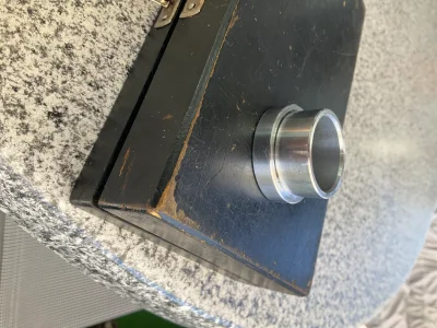

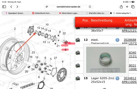

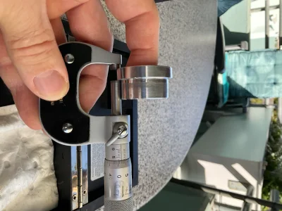

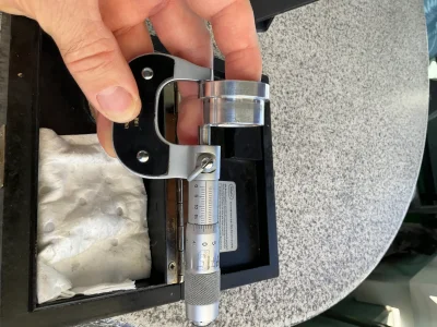

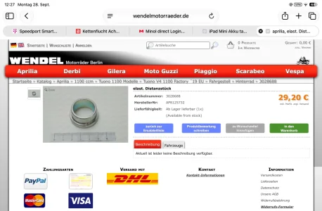

Um das so zu machen müsste ich die Reifen von der Felge ziehen. Da ich mit Reifen nichts messen kann. Naja der Winter ist ja nah. :-)
Aber diese Hülse die etwas länger wäre, wäre schon mal eine Alternative das erst einmal in Flucht zu bringen. Naja wenn man das Flucht nennen kann da ich ja immer noch nicht weiß ob die Felge gerade drin ist. Das werde ich nun erst mal in Angriff nehmen. Und dann sehen wir weiter. 👍🏻
