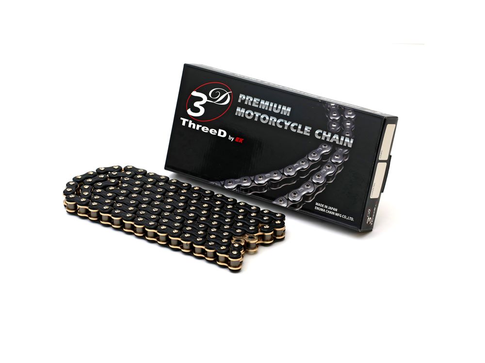

Ein 520er Kettensatz schluckt ca 2 PS weniger Leistung als der Standard 525er Satz. Der Verschleiß steigt dabei natürlich. Meiner Meinung nach ist es das (genauso wie ein Alu Kettenrad ;-) ) nicht wert. Wenn du eine leichte high performance Kette willst kann ich die Three D Ketten empfehlen. Z.B.
Sehen nebenbei auch noch toll aus ;-). Spart ca 200g im Vergleich zu einer DID 525ZVM-X, und schlucken angeblich wenig Leistung. Haben aber ihren Preis.
Das sind geile Ketten meine nächste
Kette ist so eine:love:(y)🏁🏍
Aber aus meiner Sicht zu teuer. Aber das ist ja Ansichtssache Sache. Ne zvm x in 525 hat ne höhere Zugkraft. Wann dann muss man schon auf 520 gehen
Habe bei der Suzi von Original auf 520 er gewechselt. Hat in Summe 850 g ausgemacht.
