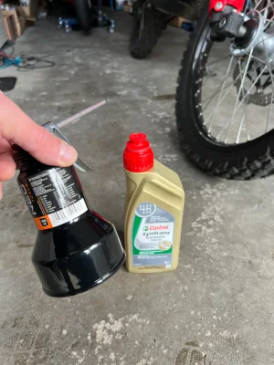

HKS kommt mir auf keine Kette mehr klebt wie Sau und ne Kette 2 bis 3 mal Nachspannen 🤔 kenne ich nit auf 15000km einmal Nachspannen des war's bei meinen letzten zwei Mopeds 🤘🏁🏍😁 Aber das isch ja hier ne unendliche Geschichte soll jeder halten wie er es für Richtig hält20240104_204452.webp20240412_215548.webp

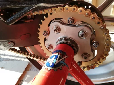

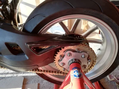

ich nehme seit über 17 Jahren PDL und bin damit mehr als zufrieden, ok, ich wende das PDL nach jeder Ausfahrt ca, 200-350 km aber schlussendlich immer nach der Tour an
Ok bei Regen sollte man das öfters anwenden, aber kommt bei mir fast nie in Frage Regenfahrt nur wenn es mal einem Überrascht.
Der Kettensatz und vor allem das ganze Motorrad sicht immer sauber aus (wie neu) ohne irgendwelche schwarzen Fettablösungen das ist mir wichtiger vor allem andere, ohne ein ganzes Heck inkl. Felge verdreckt zu haben inkl. Kettensatz. + Kennzeichen usw.
Manchmal habe ich doch ein paar Fettspritzer am Bike Kanzel kleben, die aber sicher nur von anderem Bike kommen kann, wo ich mal hinterhergefahren bin.
Ich fahre auch keinen orig. 525er Kettensatz, sondern einen 520er DID ZMVX und die Fahrleistungen sind mit ca. 15000km für mich ok .
Ein 525er Kettensatz würden aber sicher 25000km schaffen!
Selbst wenn ein gutes Kettenfett mehr an km Fahrleistungen bringen kann, würde ich nie auf PLD verzichten wollen.
Bilder mit neue Kettensatz ,aber sieht geb. immer noch sehr sehr gut aus und vor allen immer gepflegt!
