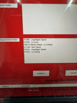

Naja, der Aufwand mit Guzzidiag auszulesen ist super gering. Damit stochert man dann nicht im Nebel. Wäre nein erster Schritt zu Diagnose 👍
Hier, ein Foto nach dem auslesen.
Sind mehrere Fehler:

P1906
Quick Shift (Funktions-) Sensor (Ungültiges Signal)
P1504
Hang-Up Abgasventil (zu hoch)
P0615
Startrelais (zu niedrig)
U1140
existiert nicht
P1501
Auslassventil Anschlagerkennung (ungültiges Signal)
P1503
Auslassventil Rückmelde-Poti
Also keine Ahnung was es davon sein kann...

Das macht jetzt im zerlegten Zustand der Kupplung keinen Sinn. Wenn die Kupplung wieder fertig eingebaut ist gehst nochmal ins Guzzi und löscht alle Fehler. Motor laufen lassen 2km um den Block fahren. Und die dann neu erscheinenden Fehler sind relevant
Ah okay.
Gut, dann werd ich das so auf jeden Fall machen.
Display hab ich zurückgeschickt.
Stellmotor werd ich wohl auch zurückschicken.
