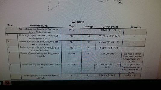

ich hab mal die Klemmböcke vom Lenker gedreht.
So kommt der Lenker gut 2cm nach vorn.
Was bei meinem 1,86 doch recht angenehm im Winddruck zu spühren ist,
und es gibt mehr Druck auf´s Vorderrad.
Hat das auch schon mal einer gemacht?
Gibt´s da Erfahrungen?
Ich hab`s auch gemacht.
Fahrwerk noch eingestellt....und schon fliegt das Dingens in jede Kurve rein .
Ist meiner Meinung nach um einiges besser geworden im Handling -coool-
Tuono V4.
mach die Schrauben oben am Lenkerbock auf...dann die unteren Teile 180° drehen..Lenker wieder drauf und fertig
