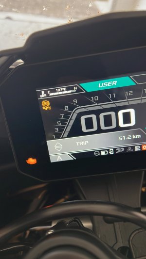

Hallo in die Runde vl kann mir jemand helfen bei meiner rsv4 bj 2012 kocht das Wasser was man beim abstellen hören kann die Lüfter laufen auch bei 105 Grad nicht
Stimmt hatte sogar kühlflüssigkeit auf der oberen verkleidung ist mit einem neuen Deckel das problem gelöst?
Unter Druck kocht das Wasser erst viel später
Deswegen sind Wassertemperaturen von 110+ normalerweise auch kein Problem
Wenn da der Deckel undicht wird, kocht es halt schon bei 100
Cool und werden sich dann auch die Lüfter einschalten?
Ja das sollten sie eigentlich, da das Kühlwasser so vielleicht nicht die Temperatur erreicht um die Lüfter einzuschalten. Schau mal ob du den Deckel abnehmen und dann wieder befestigen kannst. Vielleicht ist er nur nicht ordentlich aufgeschraubt. Ansonsten ist vielleicht die Dichtung des Deckels kaputt. Der sollte aber auch günstig zu ersetzen sein.
Du kannst auch direkt am Temperaturfühler mal kurz überbrücken um zu sehen, ob die Lüfter überhaupt schalten.
Ansonsten ist der Tipp von Phillip schon wichtig. Funktionieren kann das ganze System nur, wenn außer am Über- und Unterdruckventil am Deckel kein Verlust entsteht.

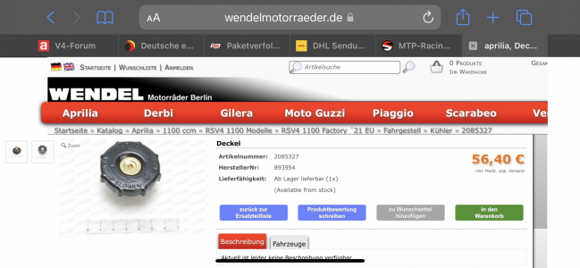

Beim Kühlerdeckel.
Wenn das Kühlmittel bei +105 Grad überkocht.....hat der Kühlerdeckel ein "internes" Problem.
Im Kühlerdeckel hast du 2 Ventile......
....eines das bei ca. >1,1bar Überdruck aufmacht.
.....eines das bei ganz geringem Unterdruck öffnet.
Beide haben ihre Dichtfläche, Dichtungen....
Es gibt auch eine große Dichtung, direkt am Deckel, für die "externe Dichtigkeit" .....
Eine von den 3 Dichtungen/Dichtflächen hat ein Problem.
Ganz genau schauen.....oder einfach neuen Deckel kaufen!
Jungs Wahnsinn kannst gar ned richtig glauben alles läuft perfekt Deckel neu montiert und die Lüfter gehen auch an würde euch am liebsten zum essen einladen vielen vielen dank habt mir einiges an geld erspart kann den termin beim Händler absagen juhuuuu wünsche euch allen gute fahrt
Pfeif auf die 85.-Euro, das Geld was er sich durch Eure Tipps gespart hat ist gut angelegt in Sprit für den V4.

Genau so war es alles läuft perfekt hatte auch kleine Tröpfchen Kühlmittel auf der oberen verkleidung aber das Kochen konnte man klar und deutlich hören. Der Deckel ist zwar teuer aber wie ASK erwähnt hab ich mir einiges an Kosten erspart
