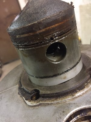

ich bin gerade dabei einen Motor von einer alten Ducati Elite 200 zu zerlegen und der Zylinder will einfach nicht runter. Das Motorrad stand ca 20 Jahre und die Kolbenringe sind wohl an der Zylinderwand angerostet. Ich habe es schon mit Kriechöl/Rostlöser versucht und das ganze ca 5x ordentlich erwärmt. Ohne Erfolg.
Ich weiß das es keine Aprilia ist aber vielleicht hat j jemand einen guten Tipp

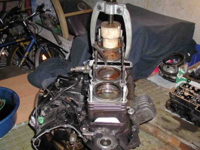

@Sodos
Mit welchem Abzieher?
Jetzt kann ich auch das Bild sehen(y)
Mein Zylinder hat ja noch Kühlrippen und da wird das befestigen ein bisschen schwierig.
Ich habe aber recht großen Abzieher mit dem ich was versuchen kann. Mal sehen ob das funktioniert.
Bei Kühlrippen musst du dir was einfallen lassen, sonst brechen die ab.
Z. B. Leisten (Alu oder Kunststoff) in mehrere Kühlrippen übereinander stecken,
und ganz innen die Klauen fassen lassen.

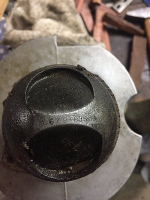

Nach langem einwirken von WD40 und anschließend langem einwirken von Cola, hat der Kolben sich lösen lassen.
Es war allerdings ein langer Kampf mit Hammer und Hartholz. Der Kolben und der Zylinder haben alles unbeschadet überstanden aber ich werde trotzdem den Kolben erneuern und den Zylinder schleifen lassen.
