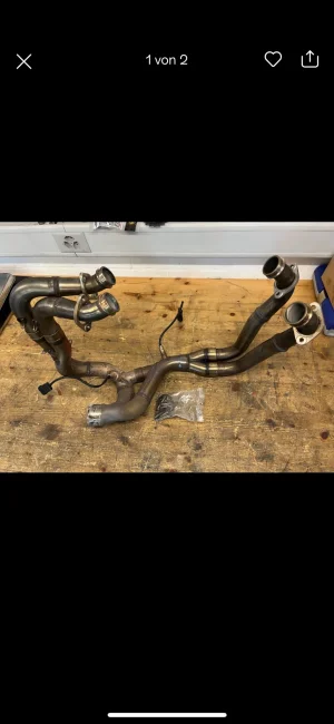

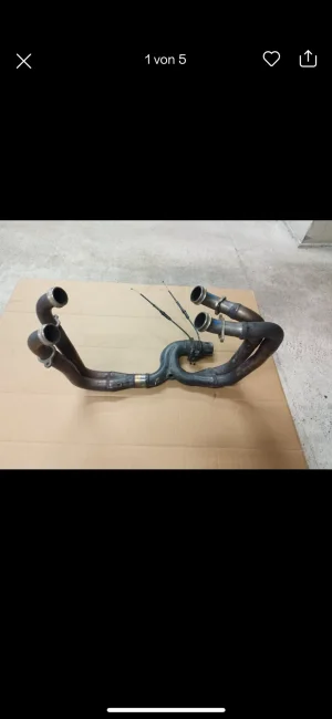

Ist die Krümmeranlage zwischen der RSV4 und der Touno ab Baujahr 2015 baugleich?
Schon mal danke für die Infos (y)
Nein. Der Krümmer/Auspuff der Tuono sind nicht neu, nur RSV4 ab 15. Die RSV hat nen grösseren Durchmesser und ein Interferenzrohr Serie.
...dann passt der Krümmer der 2015/2016 er RSV4 Modelle (RR/RF) auch nicht mehr an die RSV4 bis 2014?
Also würde auch mein Akrapovic Slip On mit Kat Ersatzrohr an den Krümmer der neuen RSV4 passen?
Was hast du für ein Rohr hast du Bj oder Durchmesser unten am Anschluß?
Es gibt die 55mm Anschlußstück für das Alte Model bis 2014.
Und die neue ab 2015 hat 60 mm.
ok, würde dann nicht passen /kombinierbar sein. dann passt die Auspuffanlage der neuen rsv4 nur komplett an das alte Modell. danke jungs!
gut zu wissen, mal gucken ob du die komplette anlage noch hast wenn bei mir bis märz 2017 alle versicherungen und steuern abgebucht sind ;)
Ok, danke für den Hinweis. Aber wenn dann zimmere ich mir glaub ich gleich die komplette Anlage der neuen 201PS Modellen dran. Vielleicht wird's dann auch eine komplette Akrapovic Racing Evolution Line Variante, das kann ich jetzt aber noch nicht sagen. ... Wer weiß, was die nahe Zukunft noch so bringt ;)
