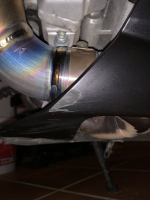

Hab das vorhin bemerkt und kann mich an keine Situation erinnerten wo das passiert sein könnte. Ist das jemanden von euch bekannt? Das schöne blau :(
Dein Spoiler ist auch verkratzt.... , sieht nach Bodenwelle in Schräglage aus.
Anhand des Schadenbildes ist es meiner Meinung nach ausgeschlossen, dass die Kratzer am Auspuff mit den Kratzern am Spoiler (sofern es überhaupt Kratzer sind) in Zusammenhang stehen.
Ich glaube nicht, dass die Kratzer am Kat durch Schräglage während der Fahrt entstanden sind. Was ist denn mit den Fußrasten? Ich würde erwarten, dass die zuerst Bodenkontakt bekommen.

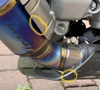

Der Dreck am Spoiler ist klar - aber sind da nicht auch Schleifspuren?
Gelbe Kringel.

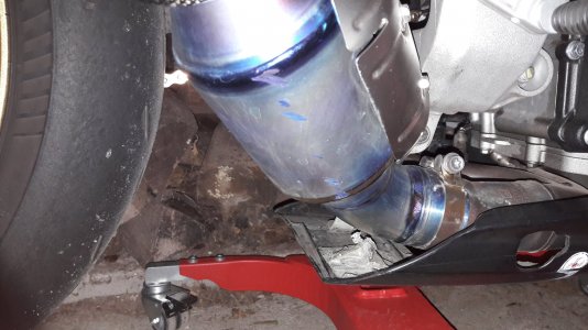

Die Katabdeckung von meinem Originalschalldämpfer ist mir in Groß Döll in ner Rechtskurve mit Senke aufgesetzt.
Sieht sehr ähnlich aus, wie das da.
Ich denke dein Negativfederweg passt nicht und die Maschine kommt zu tief. Mess mal durch.

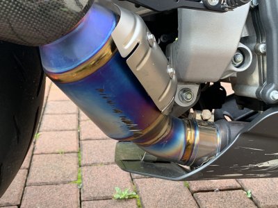

Ist mir in Oschersleben an meiner Tuono auch passiert und zwar ohne Bodenwelle. Fahrwerk habe ich längst höher gestellt und 105er Feder verbaut, setzt trotzdem auf. Sämtliche Negativfederwege passen (hinten 30mm)! Leider setzt der Kat vor den Fußrasten auf und ich habe es deutlich gehört.🥴
Mein RSV4 Bug setzt aber noch deutlich früher auf.😉
Bei der neuen Tuono und dem angepeilten Preis für den Akra, sollte das schon fast wehtun.😜

Also habe heute morgen noch mal geschaut und habe an der Raste nichts feststellen können. Habe die Lightech Anlage und die auch recht hoch gestellt. Wie sich das mit der Serienrastenanlage verhalten hätte weiß ich nicht.
Mehr oder weniger normal. Hatte ich auch in Groß Dölln in der Kurve 6 und 7. Anschließend bin ich bewusst dort mehr Hanging Off gefahren, dann ist es vorbei gewesen.
Bei der Lightech Anlage (habe ich auch), setzen die Rasten erst auf, wenn es bereits zu spät ist. Vorher schleift alles Andere, selbst in der niedrigsten Einstellungsstufe.
