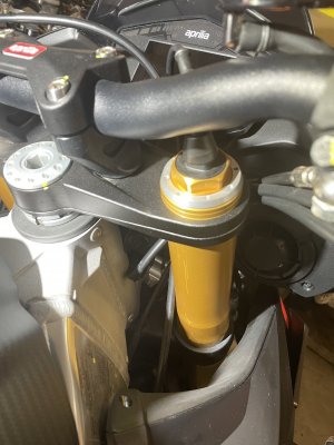

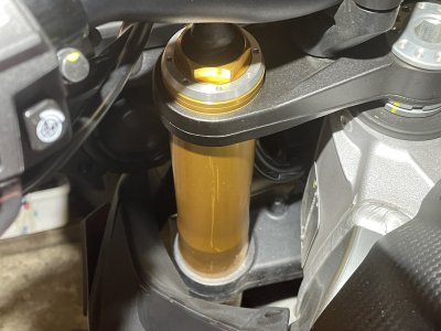

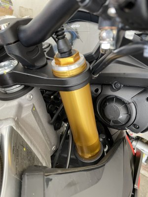

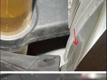

als ich letztens mein Motorrad geputzt habe, ist mir leider etwas sehr schmerzliches aufgefallen. Ich habe leichte "Kratzer" in Standrohren meiner Tuono. Komisch an den Kratzern ist, dass sie mit dem Fingernagel absolut nicht spürbar sind und nur bei einem gewissen Lichteinfall zu sehen sind (Siehe Fotos). Ich habe sie einmal transportiert und habe dabei beim Verzurren zwischen Gabel und Gurt nichts dazwischen gegen, weil der Gurt relativ weich und angenehm war. Ich tippe eher darauf, dass sie entstanden sind, wie die Gabelbrücke installiert worden ist. Was sind eure Meinungen dazu? Ich bin jemand, der sich mit solchen Dingen besser anfreunden kann, wenn ich die Ursache weiß, damit ich das nächste Mal darauf schaue bzw besser darauf aufpasse.
Ich glaube auch die Antwort auf meine nächste Frage zu wissen, aber gegen solche Unschönheiten wird man wohl auch nichts machen können, oder?

Versuch es punktuell mit etwas Never Dull o. noch besser mit Luster Lace. Wenn das Eloxal angegriffen ist kann es nur durch neu eloxieren geheilt werden.
Alternativ die Rohre um 180° nach innen drehen aus den sichtbaren Bereich, sofern es die Stecker/Anschlüsse erlauben.
Was du noch versuchen könntest, wäre etwas WD40 auf ein Tuch geben und die Rohre komplett abwischen. Durch den Glanz sieht man die Kratzer vermutlich weniger...🤷‍♂️
Die Kratzer sind ja "nur" ein optisches Problem, da sie nicht im Gleitbereich liegen. Ich würde auch saden WD40 und dann einfach vergessen.

Entweder sind die unteren Brücken nicht sauber entgratet oder auf den Rohren waren Rückstände vor dem Eloxieren. Vieleicht wurde da vorher schon was aufgetragen um es weniger sichtbar zu machen und djentled hat es beim Reinigen abgewischt. Wie auch immer, es sieht Sch... aus:(

Wie gesagt, diese Kratzer schauen nur so extrem aus bei einem bestimmten Winkel + Lichteinfall.

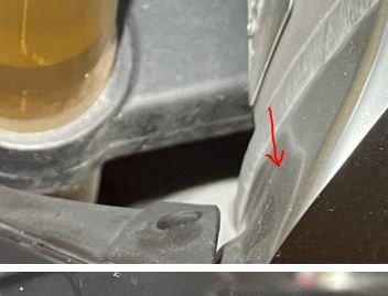

Hier mal mit ganz normalen Licht. Ich bin bei sowas extrem pingelig und hab sehr genau drauf geschaut, leider hab ichs zum Zeitpunkt des Kaufs nicht gesehen bzw erkannt.IMG_2285.jpgIMG_2283.jpg
Hier das Foto neu wo du den Pfeil eingezeichnet hast
Also sagst du dieses sind Bilder von der gleiche Stelle am gleichen Fahrzeug ?

Außerdem sehen Kratzer durch nicht entgratete Gabelbrücken i.d.R. zick-zack förmig aus, da man die Rohre üblicherweise nicht gradlinig reinschiebt, sondern mit hin und her Drehen.

Ich mache immer in der unteren Gabelbrücke einen kleinen Teflonkeil rein. Schrauben gut lose und dann minimal spreizen.
