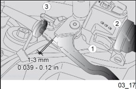

Wieviel Leerweg stellst du am Hebel ein ??
wie oben geschrieben, sind 3 mm z.Z. eingestellt.
