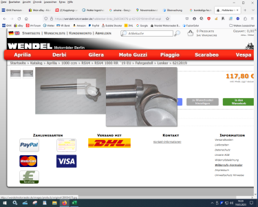

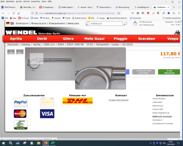

Es gibt ja tlw auch andere Lenker? Im Nachbau. Ginge das bei denen, weiß das jemand evtl?
Oder kann ich diesen Stift bei der Amatur vielleicht wegschneiden?
Bei einem Zubehör Lenker musst du im Normalfall die Bohrung zur Arretierung der Schalter selber setzen, kannst das also genau so machen, wie du es haben willst.
