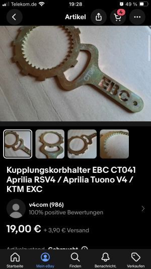

19€ von ebc…zum arretieren aus der Bucht…. Da spart man doch nicht am falschen Ende 🫣 funktioniert top- unter der Fußraste einhacken und festziehen fertig ….
