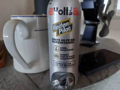

Ein anderes Mal hab ich bei einem sehr kleinen Loch so eine Sprühmilch verwendet. Damit noch 600km, der Reifen war dann eh abgefahren und war dann im Frühjahr noch dicht, bis ein neuer Reifen drauf kam.

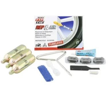

Aktuell steht er ja vor der Tür und wurde halt mit der Bosch Luftpufte aufgepumpt. Mir ging es halt speziell um das Pannenset von Louise - gibt dort nix mehr von Tip Top was mir deutlich sympathischer und wertiger erscheint.

Hab mir dann das von Tante Louise neu gekauft
Jetzt ist da eine Tube dabei die eher nach weißer Emulsion aussieht, hatte schon gezweifelt ob das dicht wird. Und? Nix wieder Schaumblasen. Hat jemand das Set auch schon mal benützt? Erfolgreich?
Ja, an nem Power GP auf der V4, in den ich mir hochkant einen Sprengring oder so was eingezogen hatte. Die Reparatur hat dann locker noch 2.000 km gehalten, ich hab den Reifen damit runtergefahren.
In meinem Set war aber keine Tube drin, so weit ich mich erinnere (kann jetzt nicht nachschauen), nur die zusätzlichen Gaspatronen, die ich aber nicht gebraucht habe, weil ich das in der heimischen Garage reparieren konnte. Keine Ahnung wozu die Tube gut sein soll, eigentlich vulkanisieren doch diese schwarzen Würmchen von allein 🤷‍♀️
