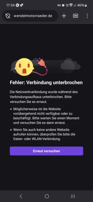

Ist die Seite vom Wendel Motorräder eigentlich down?
