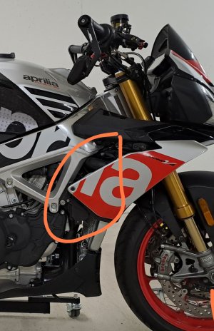

Bei meiner hatte ich letztes Jahr das gleiche. Problem war ein Kabel das durchgescheuert war durch die Vibration. Neu verkabelt und seit da alles i.O. mit der Temperatur.
Wo war es denn durchgescheuert? Dann habe ich vielleicht noch einen Anhaltspunkt
Ich weiss es nicht mehr so genau. Aber ich glaube zu meinen auf der rechten Seite unter der Verkleidung.
  • Screenshot_2024-06-20-21-55-58-483_com.google.android.apps.photos-edit.jpg
