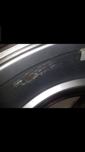

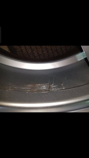

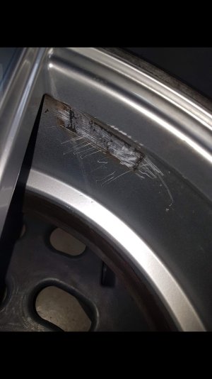

Wenn du einen Reifenhändler hast der innen mit aussen bett nicht unterscheiden kann , geht das ganz schnell mit den kratzer ! Der Holzkopf wollte die Gewichte mit nem schraubendreher abmeisseln ! Zu blöd für ihn , ist ihm an der 3. Felge aufgefallen . War ein teurer Reifenwechsel für ihn . Auf die Frage wie er dazukommt mit dem Schraubenzieher heranzugehen, nur achselzucken die Aussage musste schnell gehen 😂😂😂 Idioten haste überall .

Raaahhhh.... 😱😱
Das meine ich mit DANEBENSTEHEN. Der hätte den zwischen die Beine bekommen wenn er damit auch nur in die Nähe meiner Felge gekommen wäre.
Dafür hat jeder gute Reifenhändler eigentlich „Kunststoffmesser“ die die Felge nicht verletzen und die Gewichte abschälen.
