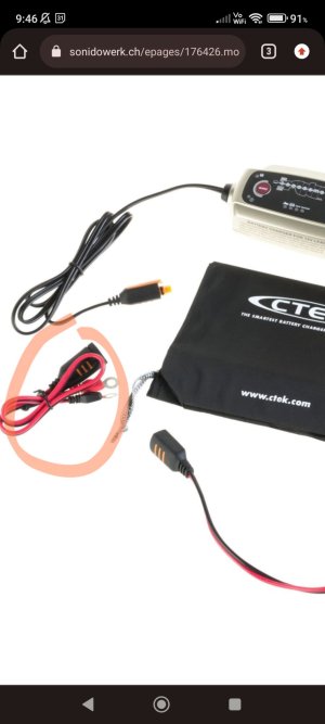

bei nem 50eu Ladegerät vom louis ist so ein Stecker dabei... obwohl ich mich frage wozu... im Oktober Batterie raus ... im März mal laden und am 01.04. rein und starten ... Screenshot_2023-01-16-09-46-18-526-edit_com.android.chrome.jpg
