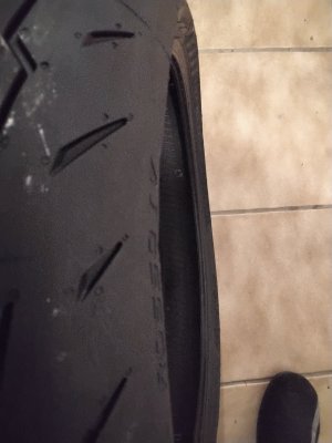

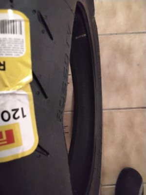

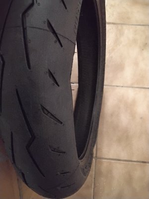

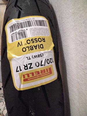

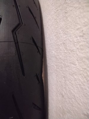

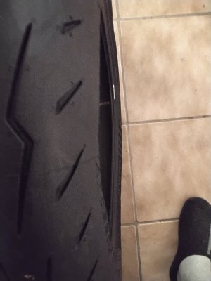

Ich hatte bei Mopedreifen.de einen Satz Reifen Pirelli Diablo Rosso 4 bestellt. Diese wurden gestern geliefert. Der Vorderradreifen weist mehrere Eindruckstellen bzw. Einkerbungen am Rand der Lauffläche auf. Auf meine Reklamation mit Fotos wurde mir gesagt, daß dies unbedenklich und von der Kettenlagerung kommen würde und nach der Montage verschwinden würde und keinerlei Gefahr darstellen würde. Was meint ihr dazu? Habt ihr auch schon mal so einen Reifen bekommen?

Reifen gehen Palettenweise an die Großhändler. Die Palette wird mit Plastikbänder zusammengezogen. Der oberste Reifen sieht dann so aus. Hatte ich auch schon, ist nach montage und aufpumpen nicht mehr zu sehen.
Dann bleibt dir nur montiere und hoffen, oder vom Kauf zurücktreten und nen anderen kaufen
Ich hab mal ein Mopped mit warmen Reifen direkt auf den Anhänger in den Bügel gepackt.
1500km später ist mir aufgefallen, dass der Bügel des Anhängers deutliche Abdrücke im Reifen hinterlassen hatte.
Naja.. einmal Warmfahren später waren die auch wieder weg.
Wenn du mal Hochgeschwindigkeitsaufnahmen von deinem Reifen sehen würdest und was der alles an Verdrehungen macht, würde es dir vermutlich anders werden 😂
Ich denke auch dass das unbedenklich ist, und sich gibt sobald Luftdruck im Reifen ist.
