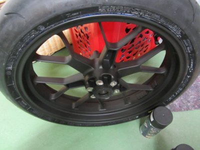

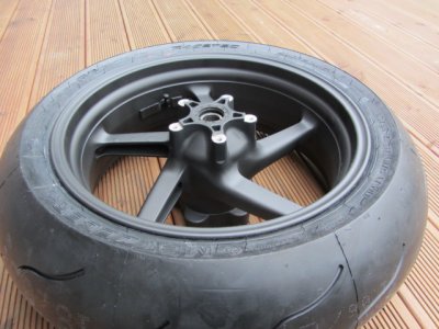

hat jemand von euch schon Langzeiterfahrungen zu PlastiDip?
Mein zweiter Satz Felgen passt farblich nicht auf das Motorrad (vorne Tuono RR Felge in blau, hinten Tuono RP Felge grau). Allerdings will ich sie wegen eines späteren Verkaufs auch nicht lackieren lassen. Ich habe sie nun foliert – dies kannte ich aus dem Auto Bereich. Hat dies jemand schon mal probiert und kann etwas zur Haltbarkeit sagen?

Habe für die Felgen zwischen 5 und 7 Schichten aufgetragen.
Für meinen normalen Satz Felgen würde ich es auch nicht nutzen.
Für 4-8 Tage Renne im Jahr ist es mehr als ausreichend. Optik ist gut, Haptik geht so bzw. wird sich zeigen.
Bin mal gespannt wie es mit dem Kettenschmier wird.
Daher meine Frage nach Moped-Langzeiterfahrung.

So, nun mal meine Erfahrung zu Plasti Dip nach ner halben Mopedsaison.
Positiv: Das Zeug hält einwandfrei auf Felgen die normal beansprucht werden. Optisch muß dies jeder selber entscheiden, mir gefällt das Schwarz matt. Den Kettenschmodder bekommt man easy ab.
Nachteil: wenn man die Felgen auf der Renne mit Reifenwärmern betreibt, gibt es durch das ständige los- und festmachen der Reifenwärmer kleine Beschädigungen an der Beschichtung.
Da ich meine Rennstreckenfelgen verkaufe habe ich es wieder abgepiddelt und muß sagen dass es total einfach ist - vorausgesetzt man war nicht zu knickig und hat genug Zeug drauf gesprüht.
Habe das Zeug auch auf anderen Teilen benutzt (Sturzpads, etc.) und finde es echt klasse...
