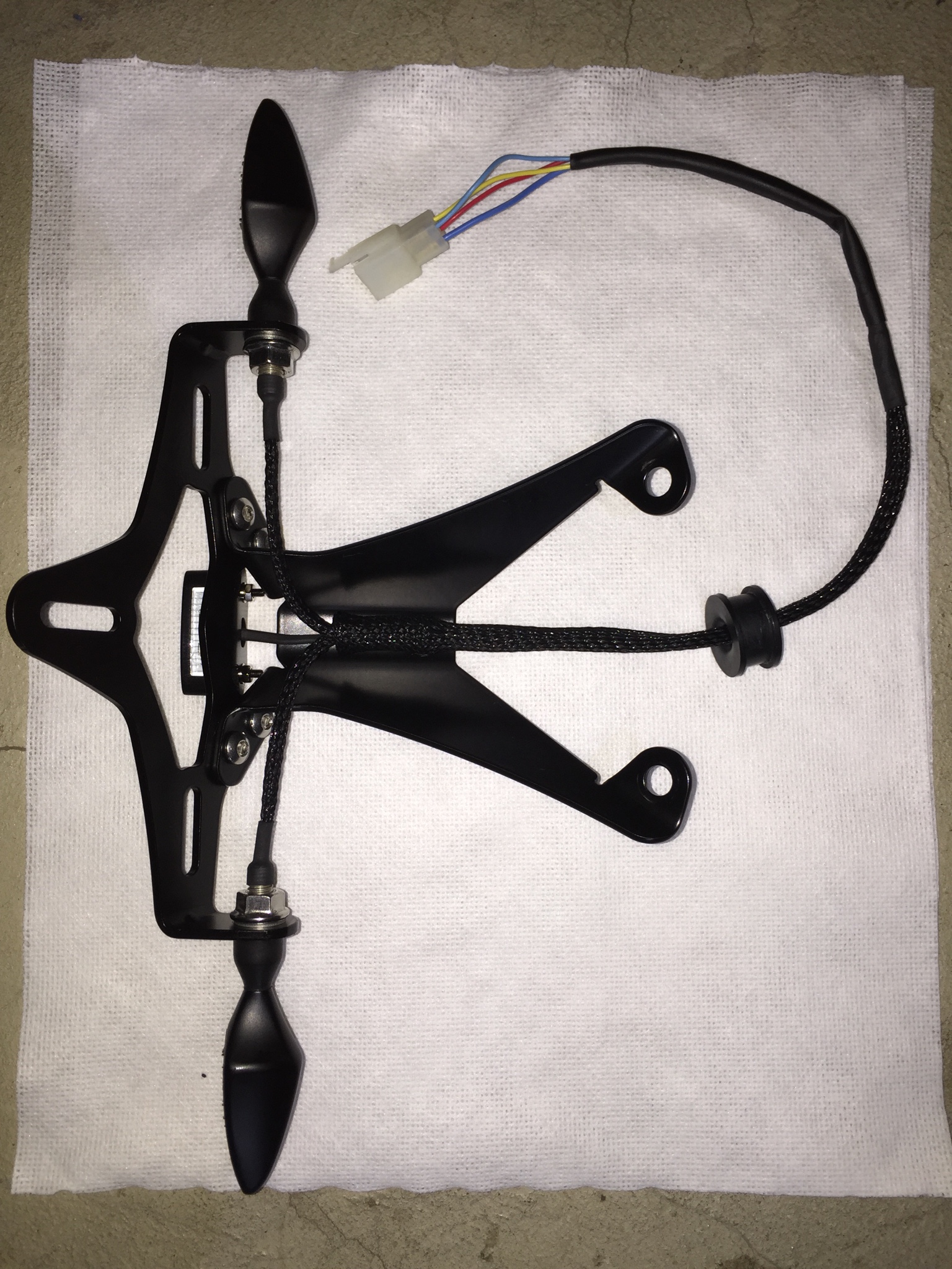

Guten Morgen, da ja Original schon LED Blinker verbaut sind, ich denke so um die 3 Watt Leistung habe ich mir einmal 27Ohm Widerstände und 56Ohm Widerstände bestellt. Ich werde zuerst die 56Ohm testen da ich dann 2,5Watt+ 1,3Watt erhalte. Wenn das nicht funktioniert werde ich die 56Ohm nehmen.
Grüße
Zentralstecker vom Originalen KZH entfernen und an das Zubehör dran löten, anschließend mit Schrumpfschlauch abdichten.
Nach Bedarf die Leitungen mit schwarzem Isolierband oder anderem Kabelschutz schützen.
Genau so habe ich es auch gemacht, nur das noch die Widerstände mit dazu kommen.
... könnte dann zB. so aussehen.
