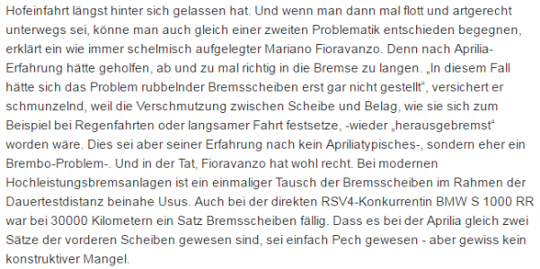

Hab die Bremsanlage heute akribisch sauber gemacht und dann bei der Testfahrt einfach mal härter gebremst als ich es sonst mache.. Und siehe da es vibriert nichts mehr. Mir ist das Problem auch erst aufgefallen nachdem ich in den Dolomiten einige Kilometer im Regen abspulen "musste".. Das ist ja im Screenshot von FTL63 auch so beschrieben.
