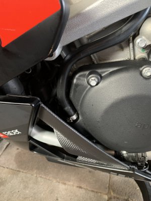

Guten Abend liebes Forum,
mir ist heute nach der Harz Tour aufgefallen, das mein Schalthebel leichte Ölspuren hatte.

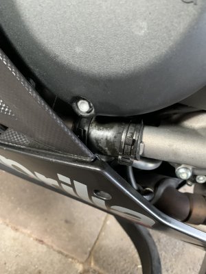

Da habe ich mich mal auf die Suche gemacht und das hier gefunden.
Scheint wohl, das es hier das Öl rausdrückt.
Kennt einer von euch dieses Problem?
Ich glaube dein LIMA Deckel ist undicht. Ziehe alle Schrauben mit 12Nm fest, einmal alles mit Bremsreiniger behandeln und beobachten (ich mache gerade das selbe). Wenn undicht bleibt, abdichten, da ist keine Dichtung unten.
