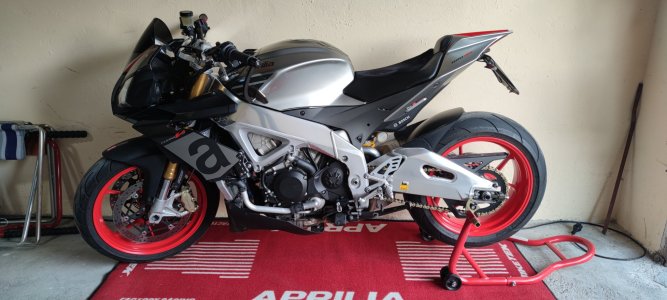

Mir ist gestern in der Garage aufgefallen, dass die Thunfisch AGA an der Verbindung zwischen Krümmer und "Sammler"/Endtopf mittels Federn verbunden ist. Ist das Serie so???
Ich kenne sowas eigentlich nur von Zubehör komplett-Anlagen (Akra etc.)
Im Bild unterhalb der WaPu, das Federchen
