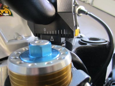

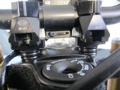

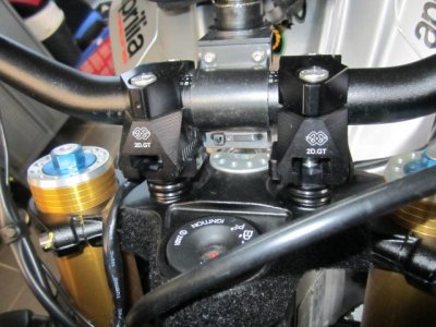

...für mich ist die Kröpfung des Gilles angenehmer....in Verbindung dazu habe ich den variablen ( in Höhe und vor/zurück) Klemmbock von Gilles verbaut....für mich jetzt die perfekte Sitzposition, in Verbindung mit einer um ca. 2 cm erhöhten Sitzbank.
Gruß Walle
Gruß Walle
Tja, die Raiser von Gilles habe ich mir schon angeschaut, finde sie nicht schön.
Wenn man ca. 1-2 cm höher und weiter nach hinten kommt, passen die Leitungen dann noch?
...in der Einstellung passen alle Züge und Kabel.....über Sinn und Optik lässt sich ja bekanntlich treffend streiten/lästern 😂, letzten Endes sollte es einzig dem Fahrer ein angenehmes Fahrgefühl bereiten.
