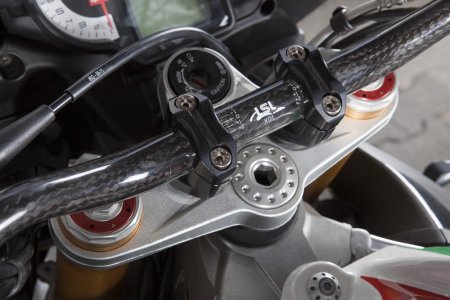

Ich glaube das mit dem Umbau muss ich begraben habe de Kostevoanschlag per Mail bekommen hatte mir das ganze wesentlich einfacher vorgestellt.Aber knapp 1700 euro für den Umbau ist mir definitiv zu viel vorallem schlägt das Material ganz schön zu Buche.Ich hatte di vorstellung das es reicht Stummel von der Rsv4 zu nehmen Kürzere Leitungen und fertig.Was da auf der rechnung stand begreife ich zwar nich muss es wohl so hinehmen,weiss es nicht besser,also da währe mal eine Andere Gabelbrücke warum verstehe ich nicht,Bremspumpe,das das so einen Aufwandbraucht haätte ich nie gedacht.Werde jezt auf Rizomalenker umbauen und gut ist meine absolute Schmerzensgrenze war 800euro mehr als das doppelte ist einfach nicht drinn voralkem mit dem hintergedanken das es vileicht mit der Zeit nicht die Bequmste ist und dan so viel Geld in den Sand gesezt.Jezt die Frage welche higriser passen auf die tuono von Rizoma sprich die kurzen
An unsere Tricolore umbauten haben wir die kurzen benutzt ( ET Nr AZ402B 9 mit der flacherm lenker MA005B, Wir haben auch vom LSL benutzt, sieht auch sehr gut aus und funktioniert, Die LSL Riser gefallen mir optisch besser_MG_9616.jpgaprilia_tuonoV4_tricolore_18.jpg
