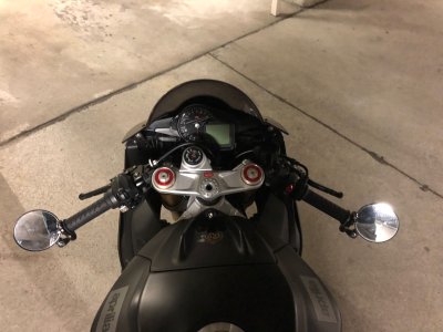

Hast du vielleicht noch ein Bild, wie die Spiegel angebaut aussehen?
Also das Lenkerende meine ich nicht, sondern den Einsatz im Lenker.
Aber den wirst du wahrscheinlich entfernt haben oder war schon vorher entfernt worden.
Jep, ich hatte vom Vorbesitzer Rizoma Lenkerenden.
Also muss der Einsatz vermutlich raus, wobei theoretisch könnte es auch nur mit der Schraube ohne die Spreitzer gehen.
Bilder hänge ich an
Sieht im ersten Moment etwas klobig aus, während der Fahrt ist es aber einfach nur durchweg positiv und fällt optisch auch auf Bildern kaum auf
Bilder hänge ich an

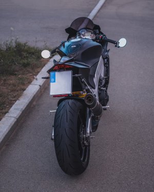

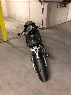

Kannst du mal bitte ein Detail Bild einstellen vom Spiegel? Würde gerne die Lenkerenden sehen. Merkst du Nachteile ohne die Gewichte beim Fahren? Wie hast du es mit den Blinkern gelöst, ohne die original Spiegel? Danke!
Eigentlich habe ich gar keine Lenkerenden mehr dran, die Spiegel sind mein Außengewicht. Merke aber keine Nachteile, kein wirklichen Vibrationen o.ä.
Blinker habe ich komplett umverlegt, sie sitzen bei mir jetzt unter der Lichtmaske. Ich schaue mal ob ich Bilder finde...
Auf dem Video erkennt man es vielleicht am Anfang (achte mal auf die Gabelholme unterhalb der Lichtmaske, da sind so kleine Punkte)
Das Bild lässt mit Zoom die „Konstruktion“ erkennen….

Das sieht ja TOP aus! Bin auch gerade am überlegen es umzubauen. Die Blinkerkabel musstest du bestimmt verlängern. Gibt es damit Probleme beim TÜV?
Ich hatte auch überlegt Spiegelkappen zu modifizieren, und dort Blinker einzubauen, aber war mir wegen dem Abstand von den Blinkern zueinander unsicher. Aber bei dir sind sie ja noch näher zusammen.
Welche Blinker sind das denn genau? Danke!
Danke.
Ist schon ein ganz schöner Aufwand. Blinkerkabel musste ich tatsächlich nicht verlängern, aber natürlich vernünftig innerhalb der Verkleidung verlegen (was auch den meisten Aufwand macht).
Blinker halten den vorgeschriebenen Abstand ein, insofern sollte es nirgendwo Probleme geben.
Sind Rizoma Light Unit (so der Name glaube ich), die haben auch eine E-Nummer.
Spiegelkappen war auch mein ursprünglicher Gedanke, aber das funktioniert zwecks Legalität nicht. Die Lösung so passt tatsächlich.
Der Abstand zueinander, ich meine es sind 24cm, sollten doch auch in den Spiegelkappen eingehalten sein (hab noch nicht nachgemessen). Oder warum meinst du dass es in den Kappen nicht legal gewesen wäre?
