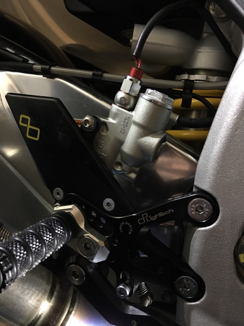

Ja Vollprofi auf jedenfall ...Scherzkeks[emoji6] , hab deine Tips in Anspruch genommen ! Bremssattel habe ich gelassen . Habe abwechselnd entlüftet und vorsichtig gepumpt , bis keine Luftbläschen zu sehn waren. Druck baut sich sehr gut auf . Finde es bisschen bescheiden, dass der Vorratsbehälter von der Bremspumpe schräg steht. Bei meiner Anlage jetzt
Mach doch mal ein Bild vom Anbau. Wie es jetzt aussieht. Evtl. hat jemand einen Tip
